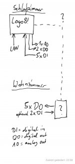

ich habe die Steuerung nunmehr soweit fertig. Sicher optimierungswürdig aber es läuft erstmal. Nun habe ich vielmehr noch eine technische Frage: Die Logo ist ja nicht wirklich ausgelastet mit der Steuerung. Im Bereich des Pflegebettes meines Vaters befinden sich noch diverse Geräte mit Alarmausgängen, welche ich aktuell mit "Klicker-Relais-Technik" auswerte und im Aufenthaltsraum signalisiere.
Kann ich die Daten auch mit der Logo einsammel (denke mit einer Erweiterung ist das kein Problem) und dann abgesetzt (dort wo signalisiert wird) entsprechende Reaktionen auslösen (z.B. Netzwerkbaustein und Ausgabegruppe) oder brauche ich am anderen Ende dann wieder eine Logo?

Und diesen Satz verstehe ich nicht: "entsprechende Reaktionen auslösen (z.B. Netzwerkbaustein und Ausgabegruppe)". Was meinst du damit genau?
Hy,
ich habe versucht das zeichnerisch darzustellen. Die ? betreffen meine Fragen bzw. dort ist mir die Hardware schleierhaft.
Hoffe es hilft weiter.
Gruß Alex
Für die gezeichnete Darstellung bräuchtest du dann eine zweite Logo, die über Netzwerk mit der Schlafzimmer-Logo kommuniziert.

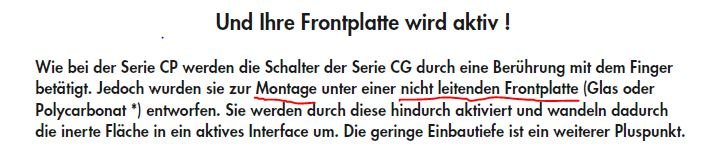

nun schließt sich eine technische Frage der Praxis an: Ich habe nunmehr alles zum Laufen bekommen. Als Anwesenheitstaster im Schlafzimmer sollte ein "lautloser" Touchtaster zum Einsatz kommen, um meinen Vater nicht im Schlaf zu wecken (sehr leichter Schlaf).
Folgenden habe ich noch gehabt und getestet
https://www.reichelt.de/Vandalismus...+LEDRT&SEARCH=kapazitiver+taster&trstct=pos_0
Leider funktioniert der Taster nicht bzw. es bleibt die Reaktion aus. Ein Brücken der EIngangsspannung (24V) auf den entsprechenden Eingang löst jedoch die Reaktion aus. Daraus schließe ich, dass das Programm funktioniert, jedoch aber der Taster nicht bzw. das Signal nicht ausreichend ist.
Kann es sein, dass der Schaltstrom des Tasters zu gering ist und hat jemand noch eine Idee wie man das ändern könnte?
PS: Eine Beschaltung mit einem 2k Widerstand (um den Strom zu erhöhen) brachte keine Änderung.
Vielen Dank. Gruß Alex
Hy,
ich habe es in meiner Interpretation gemäß der Pin Belegung angeschlossen (vertauchen war aufgrund der Steckerkonfiguration nicht möglich)
Hast du das, mit der nicht leitenden Oberfläche Beachtet ?
Bzw. wie hast du ihn montiert?
Chris
Der Schalter ist innerhalb einer Aufputzabzweigdose mit durchsichtigem Plexiglasdeckel verbaut. Wenn ich den Deckel berühre leuchtet für die Dauer des Berührens die rote LED. Wenn ich den Finger wegnehme erlischt diese.
Ich habe daher die Vermutung, dass der Eingang der Logo ggf. den durchgeschalteten Schalter nicht als geschlossen erkennt (ggf. Strom zu klein?).
Ist aber nur eine Vermutung.
Hast Du die Masse der Logo und die des Trafos/Schalters miteinander verbunden? Damit die Logo mit dem Signal des Tasters was anfangen kann müssen beide das selbe Massepotential haben.
ja habe die massen alle untereinander verbunden. Kann es sein (habe die forumssuche bemüht), dass es sein kann das der Touchschalter die Masse schaltet und ich somit die Logo "umpolen" muss? mir war so als hätte ich einen beitrag (welchen ich jetzt nicht mehr finde) so verstanden hätte.
@Gunsams: Den Widerstand habe ich in Reihe geschaltet gehabt.
Der Schalter schaltet nach Masse (-). Damit die LOGO auch mal 1-Signal erkennt, muß ein Pull-up-Widerstand (ca. 2,2 kOhm) vom LOGO-Eingang nach +24V geschaltet werden. Dann erkennt die LOGO in Ruhe 1-Zustand, und wenn der Schalter den Eingang nach Masse kurzschließt 0-Zustand (quasi wie Öffner).
