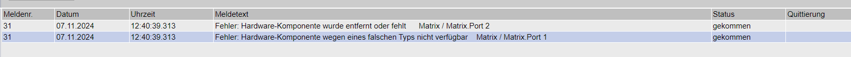

ich habe kürzlich den Matrix 300N von Datalogic per PROFINET in mein TIA Portal V18-Projekt integriert und die entsprechende GSD-Datei eingebunden. Der Scanner liest die QR-Codes und überträgt die Daten problemlos an die SPS (CPU 1507D TF, 6ES7 615-7DF10-0AB0, Firmware V3.0). Allerdings bekomme ich dennoch zwei Fehlermeldungen in der Diagnose:
Obwohl die Datenübertragung funktioniert, würde ich die Fehler gerne beheben oder die Ports deaktivieren, falls diese nicht benötigt werden, um die Diagnose sauber zu halten.
Hat jemand Erfahrung mit dem Matrix 300N und diesen spezifischen Meldungen? Ist es möglich, die Ports 1 und 2 im TIA Portal zu deaktivieren oder gibt es andere Lösungsansätze?
