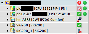

Ich schaffe es nicht Sie auseinander zu halten. Sprich egal welchen von den 3 Mastern ich anschließe er erkennt immer nur einen.
Ich habe mehrere Screenshots angehängt.

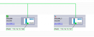

Auf einem erkennt man das die Verbindung zu einem Master SIG200 hergestellt werden kann und zu dem SIG200_1 nicht.
Wenn ich jetzt den SIG200 ausstecke, zu dem die Verbindung besteht, und einen beliebigen anderen einstecke, wird dieser als SIG200 erkannt.
Das heißt die IO-Link Master sind nicht eindeutig zugewiesen.

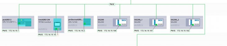

Verschiedene IP Adressen habe ich auch vergeben:

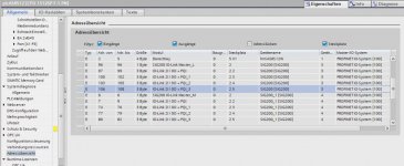

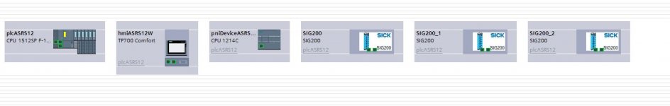

Vielleicht habe ich ja etwas in der SPS Konfig selber noch nicht geändert. Das sieht momentan so aus:
