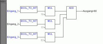

So, lange nur mitgelesen, aber jetzt könnte ich auch Hilfe brauchen...
Folgende Hardware:
Wago 750-881
Div. digitale Ein- & Ausgangskarten
Analoge Ausgangskarte mit 0-10V
Frequenzumformer wird ebenfalls mit 0-10V gesteuert.
Das Problem:
Ich habe drei Eingänge (Bool) mit diesen muss ich einen Motor (bzw. den FU) steuern.
Eingang 1 = 16% der Motorenleistung
Eingang 2 = 32%
Eingang 3 = 52%
Wenn dann mehrere Eingänge kommen,wird addiert. Also:
Eingang 1+2 = 48%
Eingang 2+3 = 84%
Eingang 1+3 = 68%
Alle drei = 100%
Es geht um Zuluft und Fortluftventilatoren.
Irgendwie studiere ich wohl zu weit, oder bin zu doof.
Vielleicht gibt es auch schon einen fertigen Funktionsblock, aber gefunden habe ich bis jetzt nichts.
Ich hoffe, jemand von euch kann mir auf die Sprünge helfen.
Besten Dank im Voraus.

Du musst doch nur noch programmieren was du schon aufgeschrieben hast.
Sollwert = 0
Wenn Eingang 1 gesetzt dann Sollwert = Sollwert + 16
Wenn Eingang 2 gesetzt dann Sollwert = Sollwert + 32
Wenn Eingang 3 gesetzt dann Sollwert = Sollwert + 52
Fertig.

Vielleicht muss ich noch dazu sagen:
Ich kenne mich nur mit FUP,KOP und CFC aus...
Aber das mit dem Sollwert... Das ist das richtige Stichwort.
Vielen Dank, werde es bei Gelegenheit probieren...

Kann mir jemand einen Tipp geben, wieso meine Analoger Ausgang nichts raus gibt?
Wenn ich mit dem IO-Check im Controll-Modus z.b. 6.25V eingebe, gibt der Ausgang genau das raus.
Also lebt die Karte noch...

Das Problem wurde vom WAGOn-Support behoben...
Eine falsch eingestellte serielle Karte, brachte die Adressierung durcheinander...
