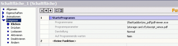

ja Danke ich habs gefunden.
Das Problem ist das ich Mittwoch zum Kunden fahren muss und eine Funktionsbeschreibung am Panel im PDF Format zur Anzeige bringen soll.
Bedeutet: Wenn eine Schaltfläche gedrückt wird soll das PDF Dokument erscheinen.
Was muss ich dazu weiter tun nachdem ich diesen PDF Viewer installiert habe?

du musst den viewer als extrnes programm aufrufen

An dem MP377 hat sich nur der PDF_Viewer geöffnet nicht aber die Datei. (Ich glaube den Fehler aber schon gefunden zu haben) Hatte nur keine Zeit mehr es heute auszuprobieren
Ich habe bei der Schaltfläche "StarteProgramm" unter "Programmparameter" die Datei so angegeben: A_1_Bedienungsanleitung Kessel 1 und 2_ Rev 0
Aber scheinbar muss ich sie so angeben : "\Storage Card MMC\A_1_Bedienungsanleitung Kessel 1 und 2_ Rev 0"
Ich hoffe das Funktioniert morgen.
Aber ich habe noch ein weiteres Problem.
Das HMI Projekt das auf dem MP377 ist wird auch noch einmal auf einem Handelsüblichen PC Visualisiert, auf dem die WinCC flexible 2008 Runtime läuft.
Da habe ich ebenfalls das Problem das mir beim Klick auf die Schaltfläche (StarteProgramm) nur der PDF Reader geöffnet wird.
Mir wird aber immer gesagt das die Datei nicht gefunden werden konnte.
Wie muss ich die Programmparameter richtig angeben?
Ich habe ein Bild gemacht wie es bisher projektiert ist. Wäre schön wenn mir jemand sagen könnte wie ich die Programmparameter richtig angebe.
