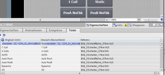

ich habe hier gerade ein TIA Projekt was ich gerne in mehren Sprachen ausführen möchte.
Jetzt habe ich mal, so wie man es kennt die Projektexte Exportiert, da hat er mir sofort
eine Excel Liste mit 10.000 Zeilen rausgehauen ... bischen Viel.
Eigentlich brauche ich als erstes eigentlich nur die HMI, aber die Vielen Einstellmöglichkeiten
bei der Export-Funktion sind ein wenig Nichtssagend.
Weiß jemand was man da Sinnvollerweise anklicken muss?
gruß RN

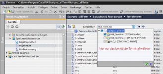

Ich habe leider nur Vorschläge:
  • kannst Du bei dem 1. Bild den oberen Haken deaktivieren und den unteren aktivieren?
  • evtl. bei dem 2. Bild würde ich mal versuchen alles zu deaktivieren, wo Kommentar drinsteht.
  • die erzeugte Exceltabelle nach der 1. Spalte sortieren (außer der Überschrift) - anschließend evtl. nur verwenden wo HMI drinsteht
ich verwende zum Textexport immer die folgenden Einstellungen:
Bis jetzt habe ich nach dem Import der dann übersetzten Texte nichts vermisst ... o:)
Gruß, Fred

Hallo Rostiger Nagel,
pass auf in dem Screenshot sehe ich das ein Haken bei "Kategorie für Textlisten" fehlt.
