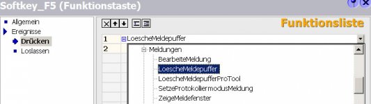

Ja, lege einen Button an und geht in den Eigenschaften auf Funktionen.
Dort gibt es unter Objektauswahl/Funktionen den Punkt Meldungen mit allen Funktionen, die die Meldungen und das Meldearchiv betreffen.
Danke für deine Antwort,
habe jezt das versucht, aber leider passiert nichts wenn ich den Taster drücke!
Macht der Befehl das auch mit dem Archiv - löschen?
mfg
Also beim TP270 muß ich bei Parameter noch die Art der Meldungen angeben, die gelöscht werden sollen, in dem Fall "Störmeldungen". Das klappt dann eigenlich so. (Ich verwende ProTool)
um ein Archiv zu löschen, gibt es eine eigene Funktion. Schau mal unter "Archive" nach.
