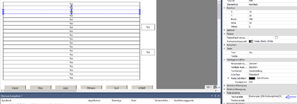

Ich habe es jetzt so gelöst:
Ich habe bei den HMI einfach 20 Felder gemacht.
Dann habe ich folgenden Datenbaustein angelegt:
Und diese Programm geschrieben, jetzt werden die Meldungen der reihe nach angezeigt.

Interessant, dass manche Menschen zu keiner konstruktiven Lösung beitragen.
Manche Menschen machen halt nur unnötige Beiträge. 🤷🏼‍♂️
