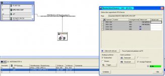

ich versuche momentan den MM420 zu parametrieren mit der Software Starter. Ich habe jetzt ein Problem ich kann meine Konfiguration nicht auf den Umrichter laden. Es wird mir zwar im Starter was angezeigt, aber leider klappt die Verbindung nicht.
Ich habe mal dazu ein paar Screenshots. Die LED am Umrichter blinkt grün, also schein die Kommunikation schonmal zu stimmen. Meine Verbindung ist momentan so: PC->MPI->CPU->Micromaster
Ich hoffe Ihr könnt mir helfen

genau das Problem hatte ich auch.
Wo ist denn die Adresse 4 des FU eingestellt?
Ich habe die Adresse am DIP-Schalter des FU eingestellt, dann Neustart
und dann im Starter Parameter Expertenliste P918 CB Adresse ebenfalls
die Adresse eingestellt, dann ging es bei einem FU.
Beim anderen musste ich erst den vom Starter gefundenen FU ins Projekt
laden, dann Änderungen vornehmen und dann zurück beamen.
Move
Du musst eine PC/PG Station einfügen (z.B. im netpro) und deren MPI Schnittstelle konfigurieren und aktivieren.
Die Hardwarekonfiguration muss Du dann neu ind die CPU laden, damit die CPU das Routing macht.
Evt. must Du zusätzlich im Starter, in den Eigenschaften deinens MM420 (rechte Maustaste auf MM420) "S7 Online" auswählen und
evt. die Kennung des PROFIBUSses eintragen (kann man im HW Konfig auslesen)
Schau dir die PROFIBUS Doku dieses Beispieles (Kap 6.2 Schritte 8 bis 15) an. Da wird von Ethernet zu PROFIBUS geroutet, also musst Du statt Ethernet und TCP/IP immer MPI nehmen.

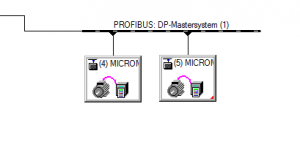

Was du falsch hast ist die GSD Datei. Du musst die neuere nehmen. Dann wird dort nicht "Micromaster 4" sondern "Micromaster 420"(430 oder 440) stehen und in einer Ecke auf dem Bild taucht ein roter Dreieck auf. Die GSD Datei ist on board aber gut versteckt. Telegramm musst Du dann auch einstellen. Am besten PPO3 nehmen.

Hier ist es. Auf den Bildern ist zu sehen wo die GSD Datei ist. Dort ist auch rechts unten ein kleiner roter Dreieck. Die Telegrammkonfiguration läuft etwas anders. Im Simatic Manager ist der eine Micromaster zu sehen und bei Klick auf Inbetriebnahme wird automatisch Starter bzw. Scout gestartet. Beispielprojekt liegt auch bei.

Mit der alten GSD Datei funktioniert der Starter nicht! Sie ist/war für DriveMon gedacht.
