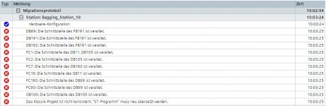

ich habe folgende Fehlermeldungen bei der Migration nach V11 SP2.
Was bedeutet das "Schnittstelle ist veraltet"? Und wie kann ich das beheben?

Ich denke da stimmen die Zeitstempel nicht überein.
Mach mal mit Step7 eine Konsistenzprüfung bevor du migrierst.

Hallo
das steht doch eindeutig da...du musst dein classic projekt nehmen und alles neu übersetzen, dann sind alle Schnittstellen aktuell
