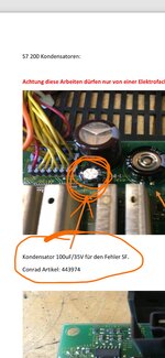

Es gibt 3 mögliche Fehler bei dieser S7:
- tägliche Reinigung wird nicht mehr durchgeführt: Goldcap tauschen und dann Uhrzeit einstellen
- alle LED blinken: ELKO tauschen siehe PDF
- Anzeige "SF": anderen ELKO tauschen siehe PDF
Anbei das PDF mit Bebilderung.
