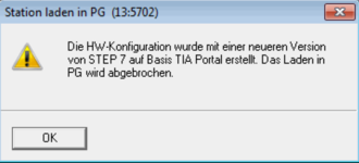

Richtig, so in etwa habe ich mir das vorgestellt. Herunterladen hat bei den meisten Bausteinen (aber nicht bei allen) funktioniert, die Timer hab ich auch schon gefunden, das war nicht so schwierig. Mein Problem ist dass ich, wenn ich den geänderten Baustein ins Gerät lade, nicht weiß ob die SPS das in Ordnung findet. Da ich, wie du schon sehr gut erkannt hast, keine Projektierungsdatei besitze und auch kein Tia-Portal könnte dieser kleine Eingriff verherende Folgen haben. Deshalb habe ich nachgefragt.

Da bin ich jetzt aber überrascht. Irgendwo hatte ich mal gelesen, daß Step7 ein mit TIA geladenes Programm nicht aus einer S7-300 herausladen könne. Oder waren es nur die Systembausteine mit HW Konfig und so...?? Oder erst ab V15? Oder soll es das bloß nicht und das Fremdprogramm ignoriert das einfach??? :unsure:
Ob das wieder hineinladen (geänderter) Programmbausteine erfolgreich funktioniert weiß ich nicht. Ich hätte bei solchem nicht von Siemens vorgesehenem Vorgehen Bauchschmerzen. Hast Du noch eine Spiel-CPU wo Du das ausprobieren kannst? Falls da was schiefgeht, hast Du im schlimmsten Fall eine Maschine die nicht mehr funktioniert, und auch kein verläßliches Backup des tatsächlich in der CPU vorher vorhandenen Programms um die Maschine wiederherzustellen inklusive Einstellwerten, und dann kann auch kaum mehr jemand was retten ...

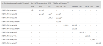

Es gab da tatsächlich mal ein FAQ aber ich finde es nicht mehr. Er hat ja auch anscheinend Probleme beim "rausladen" der Bausteine:
Das einzigste FAQ was ich noch gefunden habe betrifft, welche TIA Versionen ONLINE / OFFLINE kompatibel sind.
Da ist allerdings nicht viel los mit kompatibel:
FAQ: Welche Varianten stehen Ihnen in STEP 7 (TIA Portal) für den Upload zur Verfügung, wenn die Projektversion in der CPU nicht mit der Version auf Ihrem PG/PC übereinstimmt?
V11V12V13V13 SP1V14V14 SP1V15V5.1V16V17
Im Gerät geladenes Projekt (Version)Im PG/PC verwendete STEP 7 (TIA Portal) Version 5)
STEP 7 (TIA Portal) V11S2)L,U,S3)--------
STEP 7 (TIA Portal) V12-L,U,S2)L,U,S4)L,U,S2)------
STEP 7 (TIA Portal) V13--L,U,N,SL,U,N,S1)------
STEP 7 (TIA Portal) V13 SP1---L,U,N,S------
STEP 7 (TIA Portal) V14----L,U,N,SL,U,N,S----
STEP 7 (TIA Portal) V14 SP1-----L,U,N,S ----
STEP 7 (TIA Portal) V15------L,U,N,S---
STEP 7 (TIA Portal V15.1-------L,U,N,S--
STEP 7 (TIA Portal) V16--------L,U,N,S-
STEP 7 (TIA Portal) V17--------L,U,N,S

Die Forumssoftware scheint beim Copy/Paste die Tabelle neu zu "interpretieren", in meinem Zitat sieht sie wieder anders aus als im Beitrag von DeltaMikeAir, wo sie auch schon anders ist (V13SP1 nur mit V14 ?) als im Siemens-Original:
