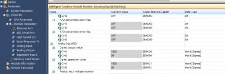

Ich wälze Handbücher, aber es ist nichts zu machen, ich weiß nicht, wie ich den Wert aus den beiden analog-inputs der FX5U-64M bekomme.
Ich denke, dass es kein FROM Befehl sein wird, um den Wert in ein bestimmtest Register zu tun, weil der analog input nicht in einem externen Modul ist sonder direkt auf der CPU.
Deswegen die 2 Fragen:
1) wie greife ich mit GXWorks auf die Analog Input-Werte?
2) Wo hätte ich das selbst herausfinden können?
Vielen Dank im Voraus für Eure Hilfe
