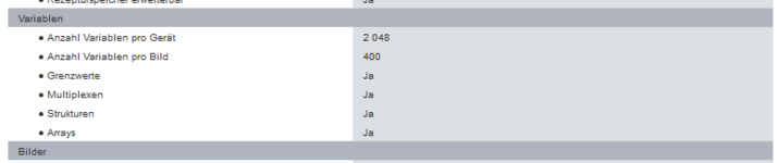

Nun eine Frage an alle. Ich habe einen kompletten UDT in der HMI Variablentabelle angelegt, mit vielen Variablen drin und die Einstellung "zyklisch im Betrieb". Wenn nur eine variable davon verwendet wird, wird die ganze Struktur erfasst?
Gerne. Aus eigener Erfahrung, wenn die Comfort-Panel träge sind, dann liegt es eigentlich immer an den Variablen ( generell zu viele, zu kurze Zyklen, zu viele auf zyklisch fortlaufend.....). Aber das hast du jetzt auch gemerkt.
