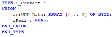

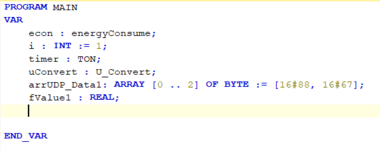

Anhand der per Modbus empfangenen Werte in Deinen Beiträgen #12 und #14 vermute ich, daß Du die BYTE so zum REAL zusammenfügen musst:
uConvert.arrUDP_Data[3] := arrUDPData1[1];  //mb_Input_Registers[2]
uConvert.arrUDP_Data[2] := arrUDPData1[0];  //mb_Input_Registers[1]
uConvert.arrUDP_Data[1] := arrUDPData1[3];  //mb_Input_Registers[4]
uConvert.arrUDP_Data[0] := arrUDPData1[2];  //mb_Input_Registers[3]
fValue := uConvert.rReal;
mb_Input_Registers ist ein/Dein Array [1..x] OF BYTE

Die Anordnung hat funktioniert!
Jetzt zeigt es die richtigen Werte an.
Könntest du mir kurz erläutern wie du darauf gekommen bist das die Bytes nicht zusammenpassen, sieht man das sofort oder gibts da so einen Trick?
Durch Logik:
Bei Codesys liegen Mehrbyte-Zahlenwerte Little-Endian im Speicher. Modbus transportiert die Werte Big-Endian. Der FB_MBReadRegs tauscht offensichtlich schon die Bytes in den WORD-Registern, kann aber nicht wissen, welche WORD zusammen ein REAL bilden. Deshalb müssen auch noch die WORD getauscht werden: die Bytes (3 und 2) mit (1 und 0).
