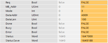

Moin Freunde,
ich probiere grade meine Lüftungsanlage (Wolf CWL Exccellent 400) via Modbus an meine S7-1500 zu bekommen.
Ausgangssituatuion: CWL Modul siehe Anhang
Ich hab folgendes in SCL Programmiert:
REGION Modbus Schnittstelle einrichten
IF #Modbus_Master_Instance.MB_DB.S_PORT = 16#FFFF THEN
//#Modbus.Req := TRUE;
#Modbus_Comm_Load_Instance(REQ := #Modbus.Req,
"PORT" :="Local~CM_PtP_1",
BAUD := 9600,
PARITY := 2,
FLOW_CTRL := 0,
RTS_ON_DLY := 250,
RTS_OFF_DLY := 250,
RESP_TO := 1000,
DONE => #Modbus.Done,
ERROR => #Modbus.Error,
STATUS => #Modbus.Status,
MB_DB := #Modbus_Master_Instance.MB_DB);
#ModbusMaster.MB_Addr := 11;
END_IF;
END_REGION ;

Zu beginn wird durch Einmaligen Durchlauf von dem Modbus_Comm_Load_Instance die Schnittstelle Definiert
Anschließend durchläuft der Modbus_Master_Instance Zyklisch
#ModbusMaster.MB_Addr = 11
#ModbusMaster.Mode = 3
#ModbusMaster.DataAddr = 4009
#ModbusMaster.DataLen = 4
Ich bekomme keine Verbindung. Jemand n Tipp?
Wie kommst du denn auf Mode=3? Und wieso schreibst du oben Länge=4 im Screenshot sieht man aber 100?
Ich würde für Funktionscode 0x03 MODE 0 verwenden, dann muss man aber soweit ich weiß 40000 auf die Adresse aufaddieren.
Beim Modbus_Comm_Load existiert auch noch ein Parameter der nicht über die Bausteinschnittsteller erreichbar ist, sondern direkt in die Instanz geschrieben werden muss. Und zwar die Variable MODE die zumindest mal Default auf 0 stand, und für RS485 Zweidrahtbetrieb auf 4 gesetzt werden muss. Aber schau dazu bitte nochmal in der Hilfe zu deiner konkreten Bausteinversion nach, ich meine da hat sich auch mal etwas geändert.

Siemens hat sich überlegt, dass die Parametrierung nichts mit dem Modbus Protokoll an sich zu tun hat. Warum auch immer das so kryptisch gestaltet wurde, und dass man in den Instanzen rumschmieren muss. Das Modbus Protokoll ist absolut simpel, frag mich nicht warum Siemens das so verkompliziert hat.
Mit MODE = 0 müsstest du imho um 4009 zu lesen als DATA_ADDR 44009 angeben. Wenn das funktioniert und du unplausible Werte erhältst, würde ich mal 44008 oder 44010 versuchen, denn einige Hersteller beginnen mit Adresse 0 und andere mit 1.
