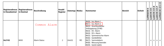

ich habe mal ne Frage zu Modbus.
Ich habe ein ISO Gerät, wo ich gerne einen Alarm verarbeiten möchte. Der Modbusbereich
Zu mir hatte man gesagt, dass bei Wago die Kommunikation mit Modbus ab Registeradresse 12288 anfängt. (12288 = MX0.0)
Wie kann ich nun dieses Bit verarbeiten / auslesen zum dies in meinem Programm zu verwenden.
Gruß AW
Hallo AW,
mit dem Register 12288 liegst du erstmal gar nicht so verkehrt. Diese Adresse ist allerdings nur dann interessant, wenn du eine WAGO Steuerung als Modbus Slave verwendest. In diesem Fall wird das erste Merkerregister auf die Adresse 12288 gemappt.
So wie ich das verstehe möchtest du allerdings mit einer WAGO Steuerung als Modbus Master ein anderes Gerät abfragen, welches hier als Slave fungiert. In diesem Fall spielt das keine Rolle, du kannst einfach das Register 0x2102 abfragen und dir daraus das entsprechende Bit holen.

Du kannst die Modbusadresse der Speicheradresse nicht vorgeben. Diese sind fest zugeordnet (Handbuch).
Du scheinst ja einen fremden Slave (ISO Gerät) ansprechen zu wollen. Da muss die Wago Steuerung der Master sein.
Oder willst Du ein bestehenden Slave mit einer Wago Steuerung ersetzen?
Ja genau das iso Gerät ist ein Fremdgerät und von diesem möchte ich gerne das Fehlerbit auslesen wenn dieses Gerät eine Störung aufweist. Ok wenn ich das richtig verstehe muss ich nun im Handbuch schauen welche Adresse dies ist und diese dann verwenden. Werde ich morgen Mal nachschauen.
Danke
Nein, der Merkerbereich wird nur genutzt, wenn die Wago Steuerung als Slave agiert.
Du brauchst einen Master. Also entweder den Modbus Master Konfigurator aus der Steuerungskonfiguration oder die Bibliothek WagoLibModbus_IP_01.
