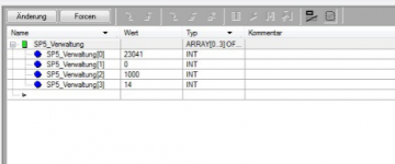

Das ist eigentlich nicht schwer. Hatte das gleiche Problem mit einer Waage und der M340.
Hast du eine Zeit für den Watchdog eingestellt? Die sollte schon vorhanden sein (ca. 1000 ms). Falls nicht, würde er irgendwann nicht mehr versuchen, eine Verbindung aufzubauen. Diese bitte bei der "GEST" Variable in das 2 Register reinschreiben (bei mir Array 0..3)
Als Plan "B" kann man die Kommunikation auch wieder "anstupsen". Dazu muss man sich zwei Bausteine nehmen (SHRZ_INT und CANCEL) und die Variable 0 von dem "GEST" Anschluss. Wenn dann die Kommunikation mal wieder hängt, einfach die "Start" Variable einmal auf 1 und wieder auf 0 setzen, dann sollte es wieder gehen. Aber hier aufpassen: SP5_Verwaltung[1].1 muss vorher auf 0 gesetzt werden.

Hallo noobi,
Es war nur eine Frage der Zeit, bis sich die Kommunikation wieder aufhängt... Jetzt hab ich mir mal anhand Deiner Vorschläge eine Lösung gebastelt, die funktioniert :-) Vielen Dank für die Info! - Interessanterweise war ich bis heute auch der festen Überzeugung, eine Watchdog-Zeit eingetragen zu haben, was aber nicht der Fall war. :roll: Für die Zukunft ist jetzt eine drin. :-)
