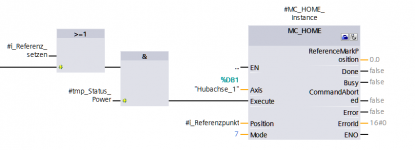

Ich möchte unter TIA V15.1 mit dem MC-Home Baustein den Referenzpunkt einer Positionierachse setzen. Der Istwert der Achse ist aber nach Abschalten der Anlage immer ein anderer bzw. 0,0. Ich arbeite mit dem Modus 7 oder 0.
Was mache ich falsch??
Grüße Micha

Mode 7 ist der Richtige das der Wert gespeichert wird. Guck mal im TO ob der Geber auf "Zyklisch absolut" steht.
Voraussetzung ist natürlich das du auch einen Absolutwertgeber hast.

Guten Morgen in die Runde,
Danke erstmal für die vielen Denkanstöße und schnellen Lösungen.
Bei mir funktioniert das Halten des Istwertes , seit ich den Geber auf "Zyklisch absolut" umgestellt habe (War auf "Zyklisch") eingestellt.
Natürlich ist bei Uns mit "Referenzpunkt setzen" NUR das Festlegen des Nullpunktes der Achse gemeint.
Grüße Micha
