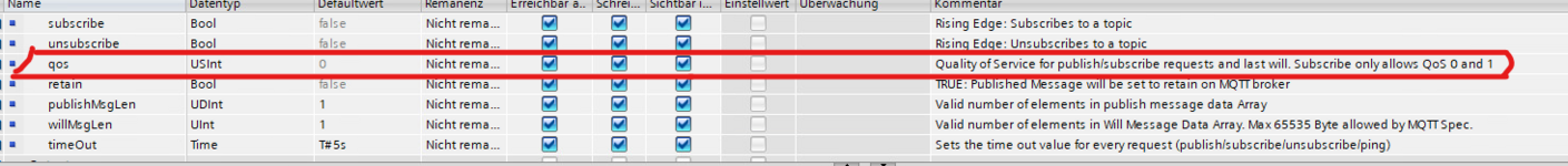

Y yourifi Level-2 Beiträge 26 Reaktionspunkte 0 12 Februar 2024 #1 Zuviel Werbung? -> Hier kostenlos registrieren in Subscribe-Paket ist die QOS 2 mit Payload zusammen aber in Tia Portal steht dass qos 2 ist nicht für Subscribe zugelassen
D DCDCDC Level-3 Power-User Beiträge 3.741 Reaktionspunkte 1.069 19 Februar 2024 #2 Ist denn QoS Level 2 in deiner Anwendung denn wirklich so wichtig? QoS 2 ist ja schon das höchste und damit kritischste Level. Welchen Client nutzt du denn von Siemens? Den aus der Kommunikationsbibliothek?
