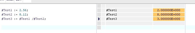

Kann mir das mal jemand erklären:
Kann es wirklich sein, dass TIA-SCL 2.13 nicht als Real erkennt?
1 habe ich vor Update 3 aufgenommen.
Nach Update 3 war es noch genauso.
Dann habe ich die Zahlen auf 2 geändert, nun wurde korrekt gerechnet.
Anschließend habe ich das E+000 wieder entfernt und:
nun wird auch korrekt gerechnet.
Ein neu angelegter Baustein hat ebenfalls richtig gerechnet.
Ist das der Bug, den Siemens mit Update 3 behoben hat?

Naja... Test3 macht auch keinen Sinn
2/8 ist auch nicht 3 sondern wäre wenn überhaupt 0,3 (mit dem schönen runden wie es die anzeige tut)
Vielleicht ist es eine Anzeigeoption? Das die Rechnung korrekt ist, die Anzeige aber nicht.
Gib die Variablen mal in WinCCflex aus und teste es in der RT oder so...

Ich hab die Zahlen in der Variablentabelle und direkt im Online-Modus getestet, das sollte reichen.
Das gaze trat unter Update 3 noch auf, bis ich die Zahlen einmal mit E+000 und dann wieder in herkömmlicher Weise geschrieben habe.
Seitdem ist das weg, auch ein neu erzeugter Baustein rechnet nun korrekt, also kann ich das nicht mehr mit der Version vor Update 3 testen.
Das scheint aber auch zu heißen, dass man nach Update 3 alle Zahlen kontrollieren und korrigieren muß!!!!!!!!!!!

Wieso wird nur bei IN0 mit ITD und DTR gewandelt und nicht auch bei L 580???? :shock:
Ich glaube ich werde das mal an Siemens weiter geben.
hab mich gleich mal an der ersten zeile (SCL, in vergleich zu AWL) versucht.
also "L L#1084227584; " ist schon falsch:
1084227584
->hex
4    0    A    0    0    0    0    0
0100|0000|1010|0000|0000|0000|0000|0000|
VZ
 |   exp  ||          mantisse        |
VZ 0 = pos
exp= 10000001 = 129
mantisse
0*2^-1=0
1*2^-2=0,25
0*2^-3=0
0* ...
Wert= (1+mantisse)*2^(exp-127)= 5 (!!!)
es wird einfach 5.0 geladen, nicht 580.0, sieht nach einen compiler-fehler aus. die 5.0exp0 ist ja auch in dem bild zu sehen. wie damals bei ralle.

meinst du bei:
 L     580;
T     #TEMP3;
dort ist es ja _int := _int, da braucht man keine wandlung, bei L 580.0 (Real) wird das normal schon vom compiler gewandelt im quellcode steht der entsprechende wert. dann muss das bei konstanten nicht bei jedem durchlauf von der sps erledigt werden. was normal ein zeitgewinn ist, wenn es funktioniert.^^
EDIT: bei sowas wie lade int_temp ist es dann wieder das selbe, auch wenn der wert x zeilen weiter oben als konstante 580 steht und erst im verlauf des code's gewandelt wird, das optimiert der compiler weg. was ein normales verhalten ist. nur muss die compilerinterne umwandlung halt richtig funktionieren, was sie hier offenbar nicht tut. :-(
[FONT=Helvetica]#INT_TEMP:=580;[/FONT][FONT=Helvetica]...[/FONT]
[FONT=Helvetica]
[/FONT]
[FONT=Helvetica]REAL_Temp2:=INT_TO_REAL(#INT_TEMP);[/FONT]
[FONT=Helvetica]
[/FONT]
[FONT=Helvetica]compiler macht daraus:[/FONT]
[FONT=Helvetica]
[/FONT]
[FONT=Helvetica]REAL_TEMP2:=580.0;[/FONT]
[FONT=Helvetica](da der wert eh konstant ist, optimierung!)[/FONT]
der fehler sollte also immer auftreten, wenn konstanten zugewiesen werden. ob nun direkt per wert, oder über den umweg eines symbolischen namen.
-> der Funktions(baustein) aufruf ist offenbar von der code-optimierung ausgenommen, dort erwartet man sicher keine konstanten.

EDIT3: sollte mit dem neusten update wieder weg sein: #32
oder du hast ein zu neues update, dann is es wieder drinn, man kann sich ja auch nicht immer neue bug's ausdenken.^^
S7-300/S7-400: Die Berechnung von Real Werten als Konstanten wurde korrigiert.
http://support.automation.siemens.c...e&objid=68321809&Datakey=47071380&caller=view
ach, iwie komm ich von den bug nicht weg. das fasziniert mich so...
also is anscheinend mit update 2 gekommen und durch 3 wieder behoben.
was für eine "verbesserung"
Der Inhalt von Update 2 wird ab Update 3 bereitgestellt.
gibt es daher schon garnicht mehr. :cool:
ich hätte gerne gewusst, was da als "verbesserung" stand, vielleicht "funktionalität wurde über die grenzen hinaus optimiert, quasie wegoptimiert"
EDIT1: den bug gab es offenbar nur in SCL (laut siemens), da sieht man wie wenig leute SCL nutzen. das das keinen großen aufschrei gab. ich hab hier nur 2 beiläufige themen entdeckt.
