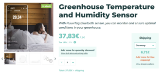

Ich glaube das für temperatur, feuchtighkeit, und helligkeit findet man günstige Sensoren für Gewächshäuser.
Diese Einheit messt auch 'Motion':
bis Du sicher? Sieht eher so aus, dass man des ans Bett zu Hause kleben soll, wenn man auf Monatge ist? :unsure:
