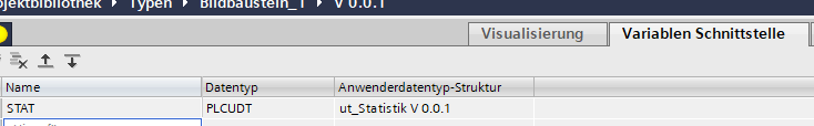

Meine Vorgehensweise war:
Ich habe einen UDT "ut_Statistik".
Darin ist ein Array namens "au_Schaltspiele" mit 32 UDint-Variablen.

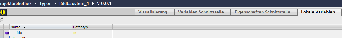

Ich wollte einen Bildbaustein, bestehend aus einer Combobox erstellen und mit dessen Prozesswert auf das Array zugreifen.
Einträge in der Combobox wären Ventile, Schütze usw.
Je nachdem, welchen Eintrag ich auswähle, soll in dem EA-Feld darunter die gespeicherte Anzahl Schaltspiele angezeigt werden.
Für die zwei Elemente ist zwar kein Bildbaustein erforderlich, aber mich hat das auch interessiert, weil ich das für
was größeres gerne so verwendet hätte...
Variablenschnittstelle:
Lokale variablen:

STAT.au_Schaltspiele[0] geht aber.
Vielleicht geht es in V20.
