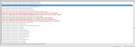

Moin,
habe ein Problem mit den Bibliotheken:
Nach dem Update auf 2.3.9.47 kann ich mein Projekt für Wago 750-849 nicht mehr übersetzen.
Wenn ich die CoDeSys starte sagt er mir immer er habe neue Bibliotheken.
Beim Übersetzen kommen die im Bild angezeigten Fehler.
Hat jemand eine Lösung dafür?
Danke und Glückauf!
Dann würd ich mal die entsprechenden Bausteine überprüfen - es steht doch eindeutig da, was es anzumeckern gibt.
Ansonsten auch mal die Aktualität der Bibl. (evtl. Updates) nachgucken.
OK, danke für die Info.
Problem war nur, dass das NACH dem Update passiert ist.
Habe also nachgeschaut und die NEUE SysLibAlarmTrend.lib vom 20.03.2012 gegen die alte SysLibAlarmTrend.lib vom 14.04.2005 ausgetauscht (DownGrade). Nun funktioniert alles wieder. Ist aber doch nicht im Sinne des Erfinders.
Wie kann ich als Neuling denn nun nachschauen, was in der Bibliothek steht, und wo der Fehler sein kann?
Glückauf!
Habe nun auch rausgefunden, wie ich in die Bibliotheken schauen kann.
Aber "Printf" kennt er nicht. Wo bekomme ich denn die Funktion "Printf" her?
