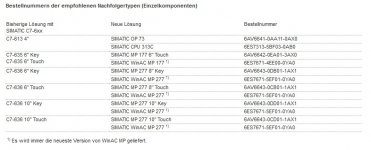

Ja, leider bietet Siemens keine C7 Geräte mehr an. Wir haben auch sehr viele verbaut.
Hier die Siemens Nachfolgertypen ( sogenannte Einzelkomponentenlösung ) genannt.
Was einen natürlich nicht so recht weiter bringt, da es ja keine "echte" Kompaktlösung mehr ist.
https://support.industry.siemens.co...n-–-welche-nachfolger-gibt-es-?dti=0&lc=de-WW
Leider gibt es keine "echte" Nachfolger. Diese dient nur als Anhaltspunkt, die Geräte sind ja auch schon größtenteils abgekündigt.
