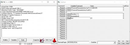

ich beschäftige mich gerade zum ersten mal mit dem Ncdde Server und will Daten aus einer Sinumerik 840 pl auslesen.
Bisher konnte ich den ncdde Server local zum laufen bringen (Konfig. der mmc.ini) und mit dem DDETEST.EXE auch
testen, siehe Anhang.

Danke diesen link kenn ich schon, da ist auch eine sehr hilfreiche Anleitung dabei.
Wenn ich bei link|topic etwas ändere tut sich bei VB nichts....
Auch im Bsp aus dem Siemens Forum wird hier nichts geändert, da wird ncdde|machineswitch verwendet...
