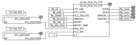

ich nutze momentan die oben angegebene .lib, habe aber das Problem, dass ich es nicht schaffe auf einen Speicherort im Netzwerk zuzugreifen.
Wähle ich nur einen Dateinamen wie "TEST01.xml" dann wird auf dem Controller die entsprechende Datei gespeichert.
da ich aber nun 2 mal täglich die Dateien aus dem Controller "abholen" muss, damit er nicht voll wird, möchte ich einen Speicherort im Netzwerk wählen.
Ich habe dann den Dateinamen mit "\\server-file01\Allgemeines\Test01.xml" gewählt.
Dann bekomme ich aber bei Error-c und Error-t jeweils den Fehlercode 1 zurück, also, dass die Datei nciht geöffnet werden konnte.
Mache ich hier in der Syntax etwas falsch oder kann es an zugriffsrechten liegen (was eigentlich auch nicht sein kann).

Tippe doch mal anstelle des namens die IP-Adresse ein !
Gibst du in deiner Wago den NAMEN des NAS ein ?
Falls ja, versuche es mal mit der IP-Adresse !
( Die IP-Adresse bekommt er von dem DNS-Server )
Kann die Wago diese IP-Adresse herausbekommen ??
Schau dir mal mein "Example" an, da muß ein DNS-Server(Adresse) angegeben werden, ansonsten
kann er die IP-Adresse NICHT auflösen.

hab mal meine Fritzbox zuhause genommen und einen USB als FTP angelegt, das funktioniert auch.
Nur habe ich so eben festgestellt, dass der Proxy-Server bei der Arbeit keinen Schreibzugriff gewährt.
Das wird wohl einer der Gründe sein, dass es nicht funktioniert.
Werde morgen früh unsere IT-Abteilung löchern, bis die meiner SPS einen Schreibzugriff auf FTP gewähren....

Noch zur Auflösung:
Mein Betrieb leitet alle Verbindungen ins Internet über einen Proxy, der unter anderem FTP ports sperrt.
Dadurch war ein Übertragen auf einen FTP über das WWW nicht mögich.
Ebenso ist eine Übertragung auf ein Netzlaufwerk, obgleich im selben Netzwerk, nicht möglich (Aussage OSCAT).
Nun wurde ein FTP "simuliert", also ein Ordner auf einem Netzlaufwerk als FTP angelegt und auf diesen konnte ich zugreifen.
Das Übertragen mit dem Baustein DLOG_STORE_FILE_FTP funktioniert nun auch einwandfrei.
