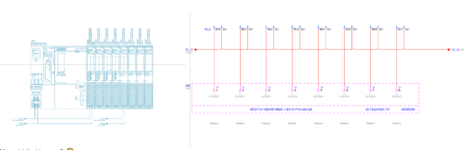

Wir wollen einen neuen Artikel in Eplan anlegen in der Artikeldatenbank, hier die beiden Artikel nummern.
6ES7137-6CA00-0BU0 ET200SP Dali Karte
6ES7193-6BP00-0DU0 Baseunit für die ET200SP
Und wir wollen praktisch diese zwei Ansichten nachher haben von der Karte.
Nun frage ich mich wie mache ich das?
EPLAN Electric P8 2.9 SP1 (x64) ist die Version welche wir verwenden

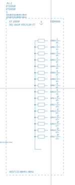

Ich habe die Markos runtergeladen also von der Baseunit und von der Karte. Nur leider kommt dann bei der SPS übersicht nur die Karte ohne Baseunit und das gleiche Bild kommt auch beim ´"Anschlussplan".
Bekomme ich das dann irgendwie verbunden das ich wieder beides habe?
Ich hab mir mal deine Baugruppe geholt. Da finde ich diese Bilder. Aber, wie schon erwähnt, nur bei Seitentyp "Übersicht". Bei anderen Seitentypen gibt es nur das andere Bild oder einzelne Anschlüsse.
okay danke für eure Hilfe. Dann muss ich die neue Karte halt so in den Schaltplan einfügen
