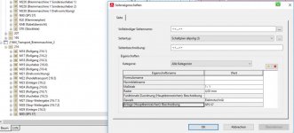

Ich erstelle gerade Stromlaufpläne in EPlan Electric P8 2.7 und stehe voll aufm Schlauch...
Also ich will eine Neue Gruppe erstellen und dann "Anlage (Hauptkennzeichen) Beschreibung" eintragen.
Ich kann aber nur Seiten neu erstellen und dabei ist das Feld "Anlage (Hauptkennzeichen) Beschreibung"
immer Grau hinterlegt wie auf dem Bild im Anhang zu sehen ist.
Habe die anderen Gruppen auch selber erst letzten Monat erstellt und da hat es noch geklappt.
Weiß aber leider nicht mehr wie ich das gemacht habe............:-?
Vielen Dank im voraus!
Moin,
du hast zuerst einmal mehrere Seiten markiert und bist nicht im Dialog für "Neue Seite", sondern im Eigenschaftsdialog.
Mach links im Seitenbaum Mausrechtsklick und dann den obersten Punkt "Neu" dann klappt das mit neuen Seiten. Beschreibungen kann man am besten im Hauptmenü: Projektdaten -> Strukturkennzeichenverwaltung eintragen.
