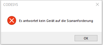

Hallihallo,
habe Codesys 3.5SP17 Patch 3 und die 4.2.0.0 Runtime auf dem RPI Zero installiert.
Nun kann ich den RPI über das "normale" Gateway nicht mehr erreichen.
Nach dem Scannen wird er gefunden und man kann bei der Gerätebenutzeranmeldung den Benutzernamen und das Passwort eingeben,
dann kommt aber:
Der Versuch das Edge Gateway 4.2.0.0 (egdearmhf, armhf) auf dem Zero zu installieren liefert:
Die CPU-Architektur des Zielgeräts wird nicht unterstützt: armv6l
Wie kann ich nun den Zero mit der neue Codesys Version erreichen?

ja - ist korrekt das Gateway gibt’s nur für Arm7 also die Multicore PI's
aber du solltest den PIZero trotzdem finden wenn du direkt rechts im CODESYS Kommunikationsdialog die IP des Zeros eingibst,
falls dein CODESYS PC und der PIZero im gleichen Netzwerk sind.
Aktuell gibt es ein Problem, mit aktuellem Bullseye (Release vom 28.1.2022) damit beendet sich die CODESYS Runtime nach kurzer Zeit.
Wir arbeiten an einer Lösung (für 4.4.0.0 Release geplant).
Der Workaround ist eine ältere Version der Raspberry PI OS (vor 28.1.2022) zu verwenden.

Zur Info: Der Zero läuft schon seit zwei Jahren in dieser Konstellation. Bis letzter Woche hat das auch unter 3.5.SP16 funktioniert.
Erst mit dem Update auf 3.5.SP17 bekomme ich nun keine Verbindung.
D.h., netzwerktechnisch sollte alles i.O. sein. Ein PI OS Update habe ich nicht gemacht.
Der Zero wird ja auch gefunden. Es lässt sich die Runtime installieren, Infos auslesen, ...
Aber nach der Anmeldung kommt die oben genannte Fehlermeldung.

Achso un jetzt verstehe ich,
neu an SP17 ist, das du hier eine Benutzerverwaltung zwingend hast. (Security)
Sprich beim ersten Login (mit Sp17) hast du ein User und Passwort angegeben.
Das hat nichts mit dem pi und passwort welches du für den Pi Login über ssh verwendest zu tun!
Sprich in deinem 3. Screenshot musst du das eingeben was du beim ersten Login fest gelegt hattest.

Ahhhh, jetzt ja...
Habe das Passwort gefunden, hab's mir tatsächlich notiert. :oops:
Jetzt kann ich mich auch verbinden.
Hoffentlich vergesse ich das nicht wieder mit der Benutzerverwaltung...
