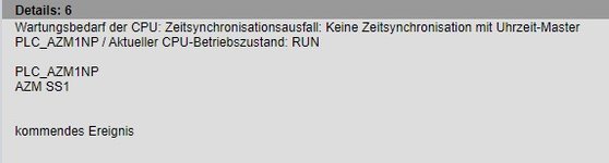

ich habe eine CPU 1513-1 PN. Dort habe ich als NTP Server ein Firmeninternes Gerät angegeben, womit sich die CPU (und damit auch das HMI TP 1200 Comfort) synchronisiert. Der Switch, an dem die Anlage "hängt" ist leider manchmal einem RCD-Ausfall ausgesetzt und somit kann die CPU sich in dem Moment nicht synchronisieren. Komischerweise läuft die Anlage nicht mehr.
Die Diagnose im Webserver der CPU besagt aber, dass die CPU im Betriebszustand "RUN" bleibt. Trotzdem läuft die Anlage nicht.
Leider konnte ich zu dem Zeitpunkt das TIA-Projekt nicht online verbinden und vertieft nach der Fehlerursache schauen.
Kann mit jemand helfen, ob ich dieser Fehler ignoriert werden kann? Der Fehler kann angezeigt werden, aber die Anlage darf deswegen nicht stehen bleiben.

Ohne Projekt und Online Zugang geht da nix. Der Hersteller hat wohl einen Sammelmerker dass eine Systemmeldung aktiv ist auf „Betriebsart Stop“ gehängt
Die Frage ist ja, wie es programmiert wurde. Hast du das aktuelle Programm der Anlage und kannst schauen, wie es umgesetzt wurde? Bzw. wäre es natürlich auch sinnvoll zu prüfen, ob dies wirklich die Ursache ist, dass die Betriebsart auf Stop geht. Vielleicht fehlt auch die Freigabe oder oder oder
Wenn du dann die genaue Stelle kennst, findet sich auch schnell eine Lösung. Alles andere wird auf Glaskugelschauen hinauslaufen.

Ok ich frage anders: Wodurch bleibt die Anlage denn stehen? Geht die Automatik weg, gibt es einen Fehler... ?
Wie gesagt, ich kann mich nicht verbinden und berufe mich auf Aussagen meiner Kollegen und der Meldung im Diagnosepuffer (wie eingangs schon aufgezeigt).
Es kommt eine Meldung im Meldefenster und die Anlage lässt sich nicht starten. Im Diagnosepuffer steht aber, dass der Betriebszustand RUN erhalten bleibt.

Die Lösung ist da --> Es gab nämlich kein Problem :confused:
Anscheinend kamen zu dieser NTP-Fehlermeldung noch andere Fehlerzustände, die die Anlage angehalten haben. Da diese Meldung sich nicht quittieren ließ, sind die Kollegen davon ausgegangen, dass der NTP-Fehler die Ursache für den Stillstand ist. Ist dem aber nicht so!
Die Anlage ließ sich gerade ganz normal starten, trotz einem NTP-Serverausfall!
