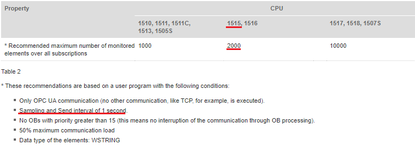

Aber wie viele Daten und wie oft ? Ist ja nicht egal ob 100 bytes oder 10k bytes, 100 ms oder 10 sek.
Moin Jesper,
ja, Du hast Recht. Das ist nicht egal. Aber: an die aktuellen Werte komme ich derzeit nicht dran.
Mir geht es zunächst einmal allgemein um alle möglichen Methoden, die Performance zu optimieren, die Kommunikationslast zu reduzieren und damit eine stabilere Verbindung bzw. Datenübertragung zu schaffen.
VG
Mario

In TIA Portal haben Sie die Möglichkeit den OPC UA-Server einer SIMATIC S7-1500 zu entlasten und dessen Performance zu optimieren.
Serverkonfiguration in TIA Portal
Beschränken Sie in der Hardwarekonfiguration einer SIMATIC S7-1500 in TIA Portal die maximale Anzahl an erlaubten Sessions und die maximale Anzahl an registrierten Knoten. Jede Session und jeder registrierte Knoten bindet Hardware-Ressourcen.
Beschränken Sie außerdem für Subscriptions das kleinste Abtastintervall und das kleinste Sendeintervall auf sinnvolle Werte, um die maximale Auslastung des OPC UA-Servers zu begrenzen.
Sie finden diese Einstellungsmöglichkeiten in der Gerätekonfiguration Ihrer CPU unter "OPC UA > Server > Einstellungen".
