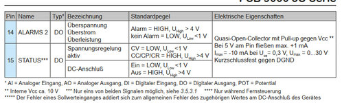

Hallo ich suche einen Optokoppler für Hutschienenmontage mit folgenden elektrischen Werten.
Eingang 5V DC und maximal 1 mA
Ausgang 24V DC - geht auf SPS Eingang.
Ich hab bis jetzt maximal Geräte mit 2,5mA gefunden. Der Hersteller gibt aber 1 mA vor.
Vielleicht hat jemand eine Idee.

Es handelt sich um ein 1000V Netzteil, Datenblatt findest du hier:
Datenblatt
Die unten stehenden Anschlüsse müssen in eine ET200 SP eingelesen werden.
Es muss nicht unbedingt ein Optokoppler sein. Am liebsten wäre es mir wenn es ein fertiges Gerät für die Hutschiene wäre.

Da steht doch auch Imax=-10mA. Minus, weil der Strom in den Pin hineinfließt. Ich würde da eher eine Optokoppler in Open-Kollektor-Schaltung, also nach VCC, anschließen. Dazu wird wahrscheinlich das Netzteil seine Betriebsspannung an einem Pin bereitstellen. Mit 10mA geht so gut wie jeder Optokoppler. Oder du nimmst auf SPS-Seite Sink-Eingänge, die Strom liefern können.
Gruß Illi
Heinileini
Well-known member
4.265
Punkte Reaktionen
882
Imax = -10 mA bei Uce = 0,3 V. Damit sollte ein OptoKoppler doch zu betreiben sein.
Einziger Haken: die invertierte Logik. LED wird bei LowSignal vom Strom durchflossen.

Danke für euere Antworten,
wir werden es mit dem Signalumsetzer den rlw vorgeschlagen hat versuchen, laut Hersteller können die Geräte das.
Sobald ich die Geräte getestet habe werde ich euch noch einmal eine Rückmeldung geben.
