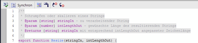

Kleine Ergänzung/Aktualisierung dazu, Stand TIA V20 Update 1:
Das annotieren von Funktionsparametern geht inzwischen so halb.
Es kann dabei die ganz normale Annotations-Syntax von Visual Studio verwendet werden, Übersicht siehe hier.
Programmiert man die Scripte über den SIMATIC WinCC Unified JS Connector (download siehe hier) in Visual Studio Code, bekommt man die Intellisense-Tooltips auch bei selbst geschriebenen Funktionen.
Im VSC sieht das dann beispielsweise so in der Deklaration aus:
und so beim Aufruf der Funktion:
Im TIA wird das ganze am Kopf des Scripts abgebildet, allerdings nur zum angucken
Deklariert wird das ganze im Kommentarfeld des Scripts
Und falls ihr euch freut, dass da doch jemand mitgedacht hat: falsch gedacht (~ ̄▽ ̄)~
