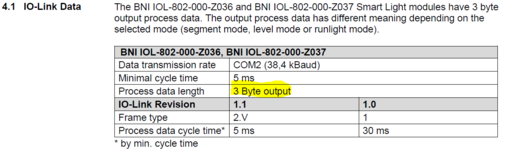

ein BNI IOL-802-000-Z036 hat laut Handbuch 3 Byte die als Ausgang beschrieben werden müssen.
Wurden in der Hardwarekonfig auch ein Prozessabbild gewählt, welches groß genug ist?
