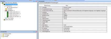

Hallo Lieber Phoenix Contact Team,
ich hab Problem beim Laden des PC-Worx Programs auf die Steuerung ILC 151 ETH - 2700974
ich hab die IP- und Mac-Adresse eingegeben und die Verbindung zwischen PC und die Steuerung ist Ethernet.
aber beim laden wird Timeout gezeigt, oder beim IP-Vergabe sagt bitte wählen Sie ein DCP-Geräte aus
bitte siehe die Bilder

im Bild 11s.PNG steht als letzte IP Adresse 10.196.0.254 drin. Du möchtest aber 10.196.196.86 im Projekt verwenden. Da könnte ein Fehler sein. Ausserdem könnte die Subnetmaske mit 255.255.255.0 dich nicht verbinden lassen. Versuche es mal mit 255.255.0.0
