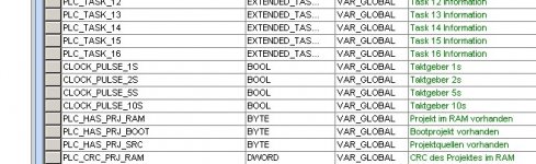

Hallo Zusammen.
Kann mir einer sagen wie ich bei PC WORX (Demo Version) eine Taktgeber erstellen kann?? Bei Siemens gibt es so was ja als Taktmerker!!

Hi
dies sind Systemvariablen und heißen CLOCK_PULSE .....

Ah habs gefunden, danke.
Wieder was gelernt.
Nun müsste es die nur noch für die 100er geben.
Solange mach ich noch mit der TON-Kombi weiter und mit RTC_SECONDS, damit hab ich mir auch einen 1-Sekunden-Takt gebastelt.
Edit: Gibt den CLOCK_PULSE_1S 500ms High und 500ms Low raus oder hat man da nur einen kurzen High-Impuls für einen Zyklus? Wenn ersteres kann man das ja sogar auf einen 500ms Takt herunterbrechen.
Also verstehe ich das richtig das das mit dem CLOCK_PULSE bei mir nicht funktioniert weil ich eine ILC130 habe?? Ich muss also mit den TON Bausteinen arbeiten!!
