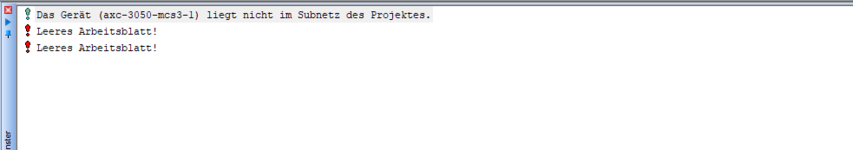

Hi Leute,
Ich habe leider noch nicht viel erfahrung mit PCWorx.
ich hätte eine Frage zu einer Warnungsmeldung bei PC Worx 6.30.31.09.
Bei der Aktion „Code erzeugen“ bekomme ich folgende Warnung.
Das Gerät (axc-3050-mcs3-1) liegt nicht im Subnetz des Projektes.
Im Anhang seht ihr meine HW Konfig.
Die Subnetzmaske sollte ja stimmen...wenn ich diese ändere auf 255.255.0.0 bringt er auch eine Warnung dass die Maske falsch ist(wie zu erwarten war).
Könnt Ihr mir da weiterhelfen?

Hi DeltaMikeAir,
Das aktzeptiert PCWorx leider nicht. Die Drei IP-Adressen für die Ports X1-X3 müssen leider in unterschiedlichen bereichen liegen.
Und die 192.168.0.1 ist nicht schlau das stimmt :-D, habe ich geändert auf 192.168.0.50 und habe leider noch das gleiche Problem....
-Das wäre der Port X3 mit 192.168.2.1
-Das ist der letzte Stand als ich da rumversucht habe.
Setze ich den "letzten" IP Bereich zB auf 192.168.1.254 bekomme ich eine Meldung dass Port X3 (192.168.2.1) ausserhalb des definierten Bereichs ist--> also habe ich Ihn einfach auf 4 gesetzt.
Hatte auch schon versucht die letzte Adresse auf 192.168.2.254 zu setzen...brignt auch nichts leider
Ich hab das Problem...
Diese Einstellung erste und letze IP Adresse gilt NUR für Port X3..... Wenn ich dort angebe 192.168.2.1 - 192.168.2.254 verschwindet die Warnung
