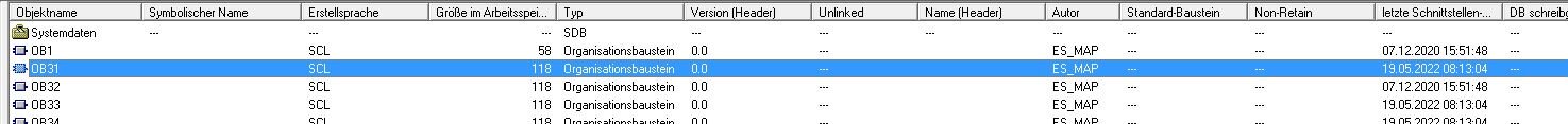

ich habe da mal wieder ein Problem mit meiner PCS7 V8.2.
Ich erhalte in der OS die Meldung Programmierfehler 60 (siehe Bild)
und beim Übersetzen erhalte ich die Warnung, dass ich das Feld „AUTOR“ im OB31
ändern soll.
Jetzt gibt es nur 2 (gute) Dinge:
  • Ich habe keinen CFC in der Ablaufreihenfolge in den OB31 gepackt. Dieser ist jungfräulich!!!
  • Erst recht habe ich den OB 31 nicht irgendwie angefasst denn geschweige editiert. Also ich war da gar nicht dran – versprochen!!!
Hat jemand eine Idee?
Ich habe auch schon mit Baugruppentreiber und SCL-Quellen komplett übersetzt.
Der Fehler bleibt hartnäckig bestehen.
Danke im Voraus
Detto

Also ich habe mal kurz im Manager geschaut:
so steht der OB31 im Bausteinordner
und so sieht er von Innen aus
wie Anfangs erwähnt:
Ich war da nicht dran und bin auch nicht so verrückt (bzw. versiert) da drinnen rumzuschreiben!!!!
Schon mal Danke für die Unterstützung!
Mal eine andere Frage, wenn du auf den Fehler im Compiler 1x klickst und dann F1 drückst, kommt da evtl. eine Info dazu?
Ansonsten weiß ich auch nicht weiter. Der Autor scheint ja ( wie bei den anderen Bausteinen auch ) sauber eingetragen zu sein:

Guten Morgen zusammen,
EIN WUNDER ist geschehen!!
Spaß!!!
Keine Ahnung was passiert ist, aber der Fehler ist weg.
Nachdem ich das hier gepostet habe, habe ich mir die Objekteigenschaften des OB 31 noch einmal angeschaut und
habe alle Reiter noch einmal durchgeklickt. danach habe ich OK gedrückt und jetzt ist der Fehler weg.
Keine Ahnung was passiert ist - trotzdem vielen Dank für die Unterstützung.
