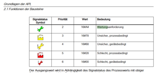

Normalerwise wird ja die Signalqualität (Signalstatus) "mitgeführt" (vererbt), d.h. u.U. hat der zum Integrierer zugehörige Messwert das ursächliche Problem...
Automatisch Quittieren ist sicherlich nicht die Lösung, sondern den ursächlichen Fehler beheben.
