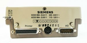

Hallo zusammen.
Habe mir ein gebrauchtes PG615 gekauft.
Leider ist nur das Aufsteckteil dabei, das Netzteil fehlt.
Lt PG-Handbuch benötige ich +5V, +12V, -12V und 20V Das kann ich mir zusammenbasteln, allein die Belegung des Runden Steckers kann ich nirgends finden.
Währe super, wenn mir jemand die Belegung auflisten könnte, oder hat jemand ( für ein paar Euro ) so ein Netzteil rumliegen ,das er nicht mehr braucht?
Im Voraus vielen Dank
Gruß Heinrich

Hallo Heinileini, vielen Dank für die schnelle Antwort.
Die Anleitung vom PG hab ich , da steht leider nix drin. Das Netzgerät 2NET 810 1232-01 fehlt mir. Dort geht das Kabel zum Adapter auf die runde Buchse. Deren Belegung brauch ich. Das PG funktioniert auch ohne Adapter, muß aber E-Prom schießen, da brauch ich die 20V Bin zuversichtlich, daß ich die Spannungen gebastelt krieg, bin noch von der alten Lötkolbenfraktion , hab z.B einen Sinclair ZX 81 selbst gebaut
Gruß Heiner
Nachtrag: hab versucht ein Foto anzuhängen , -es geht um den runden Stecker in der Mitte

Hallo zusammen, ich weiß dass dieser Beitrag schon älter ist - aber ich selbst hatte sehr lange nach genau dieser Antwort gesucht. Inzwischen habe ich bei eBay günstig ein weiteres PG 615 ersteigern können, allerdings im Koffer mit allem drum und dran;) - und als erstes habe ich mal nachgemessen.
Vielleicht ist das noch für jemanden von Interesse: Bild 2: Steckerbelegung des Netzteils in der Draufsicht.
PS: Ich habe noch zwei funktionierende PG 615 übrig. Bei Interesse einfach melden.
