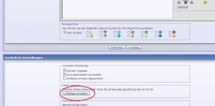

Wie bekomm ich eigentlich hier nen Screenshot rein?
