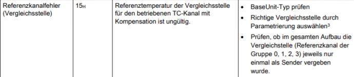

Die nötigen Infos stehen alle in dem von mir in #10 verlinkten Handbuch. Hast Du da schon mal reingeschaut? Wenigstens das Kapitel 4.3 Tabelle 4-5 TC-KanalIch schau mal ob es dazu irgendwo was gibt...
Du müsstest an Kanal 0 einen PT100 anschließen, als "PT100 Klimabereich Grad Celsius" und "Kein Referenzkanalbetrieb" parametrieren.
Dann das Thermoelement an Kanal 1, 2 oder 3 anschließen und "Referenzkanal des Moduls" parametrieren.
