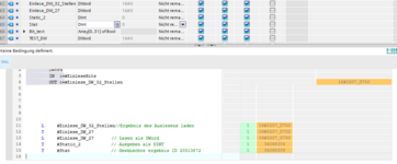

ich habe das Pilz PitMode m3.3p, Eine 1513F-1PN und Dazu eine DI16/DQ!

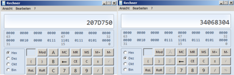

Nun gibt mir Das Pilzmodul die Schlüssel ID Auf 2 Digitalen Kanälen rüber, ich hab die RICHTIG eingelesen und in ein DWORD geschrieben.
Die 27 Bits hab ich auch an der richtigen Stelle auf 32 aufgefüllt.
Wenn ich jetzt in DINt Convertiere Passt diese Zahl jedoch nicht zu meiner SchlüsselID.
Hab ich irgendwas vergessen?
