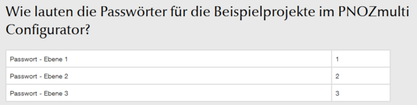

Jaman sagte mir nur das dafür ein Code erforderlich ist.
Der Passwort-Schutz über drei Ebenen erlaubt einen gestaffelten Zugriff:
- Ebene 1: Das Passwort erlaubt ändern und speichern.
- Ebene 2: Das Passwort erlaubt nur die Ansicht, aber keine Änderungen des Programms.
- Ebene 3: Das Passwort erlaubt Änderungen an bestimmten Bausteinen, die z.B bei der Inbetriebnahme noch angepasst werden dürfen.
Gibt es einen einheitscode oder ähnliches?
Nein. Beim Erstellen eines Programmes müssen die 3 Passwörter definiert werden.Gibt es einen einheitscode oder ähnliches?
Und ich gehe auch einmal schwer davon aus, dass hier nicht 1, 2 oder 3 genommen wurde.Nein. Beim Erstellen eines Programmes müssen die 3 Passwörter definiert werden.
Man weiß es nicht. Manche Leute sind gnadenlosUnd ich gehe auch einmal schwer davon aus, dass hier nicht 1, 2 oder 3 genommen wurde
