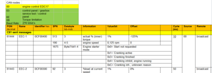

ich habe eine CAN-Bus-Liste von einem Generator. Diese Daten versuche ich in TIA V16 per Einsatz von PN-J1939-Link lesen/schreiben. Die Daten in der Liste kann ich nicht zuordnen bzw. rausfischen. Kann jemand mir einen Tipp geben? Die Datenblätter und Beispielprojekte in TIA V15 von Siemens Hotline liegen vor. Nur der Zusammenhang zu der Quellliste verstehe ich nicht. Ein Teil der Liste hänge ich hier als an. Vielen Dank und Gruß; FNK

Meine Datenpunkliste bzw. Quelldaten oder ein Teil davon:
sofern noch aktuell / falls jemand mal hier drüber stolpert:
ich kann mich entsinnen, dass das PDU in dem Fall dein Identifier ist, bzw. in J1939 auch PGN (parameter group number) genannt.
Im konkreten Fall wäre wohl PDU Format dein 16xF0, dein PDU Specific dann 16x04 bzw 16x03, die Werte sind aber dezimal einzugeben.
Das Beispiel hier sieht relativ ähnlich aus (0x0CF00401), also würd ich damit erstmal anfangen.
J1939 PGN Parameter Group Number CAN ID
In den 8 Byte Eingangsdaten, die die PGN 0CF00400 beinhaltet, findest du dann in Byte 3 z.B. dein actual torque.
