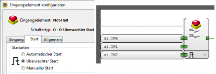

bisher hat noch keine Firma einen extra reset Knopf verlangt, aber nun ist es soweit.
Ich habe Programme die aber keinen reset Taster vorsehen. Jetzt hab ich mal etwas Rumgesucht, aber im PNOZmulti configurator gibt es scheinbar keine solche Funktion.
Ich möchte, wenn ein Fehler auftritt, nur über diesen Reset Taster den Fehler resetten dürfen. Die Ausgänge bieten ja nur die Rückführüberwachung aber keinen wirklichen reset eingang.
Gibt es eine Möglichkeit außer das Startelement? das müsste ich ja dann bei jedem Machinenstart sonst auch immer betätigen, oder nicht?
Hat da jemand eine Idee?
Vielen Dank.
Hallo Credofire
was für einen "Fehler" meinst du?
Einen Gerätefehler? Den kann man, wenn überhaupt nur durch einen Neustart (24V Reset) beseitigen.
Einen Eingangsfehler (Teilbetätigung, Querschluss,...)? Hierzu den Fehler einfach beseitigen und das betroffene Element nochmals betätigen (dabei wird dann ein interner Funktionstest durchgeführt).
Einen Ausgangsfehler (Querschluss, Stuck-at-Low/High, ....)? Fehler beseitigen und komplettes Gerät neustarten.
Wenn du damit aber eine ausgelöste Sicherheitseinrichtung (Not-Halt, Lichtgitter, Schutztüre...) meinst, hierfür gibt es in den dementsprechenden Bausteinen eine extra Funktion.
attachment.php
Wenn der Not-Halt ausgelöst wurde, muss mit diesem Eingang (in diesem Fall IM2) der Baustein neugestartet werden, damit am Ausgang wieder ein High Signal bekommst.

Ah danke dir vielmals, genau das hatte ich nicht gesehen. Jetzt muss ich nur noch einen Eingang dafür frei bekommen ;)
