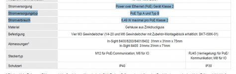

Wir werden mehrere Cognex IS8400 Kameras einsetzen. Nun werden diese über POE mit Strom versorgt. Zur Versorgung gibt Cognex an, dies mit einem CIO-Micro Gerät von Cognex zu machen. Nun nehmen diese Geräte definitiv zu viel Platz im Schaltschrank weg, da diese noch Anschluss für Trigger, In- und Outputs etc. haben. Nun möchte ich eigentlich ein kompakter POE Injektor oder ein unmanaged Switch mit POE (min. 2 Ports) einsetzen. Hat jemand eine gute Empfehlung dafür?
Was die Anschlussdaten betrifft: Das CIO-Micro Gerät wird mit 24V gespeisst, im Datenblatt der Kamera finde ich selbst nichts. Nur "PoE Typ A und B und 6,49W maximal pro PoE Klasse 2". Was heisst das?
Gruss blimaa
