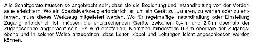

jetzt muß ich auch mal etwas nach Vorschriften erfragen ...
Und zwar : gibt es Vorschriften, die besagen in welchem Höhenbereich Anbauschaltschränke an einer Anlage montiert werden dürfen (oder sollten) und wie es da mit der Zugänglichkeit aussieht ?
Hintergrund hierzu :
Ich habe das bislang immer so gehandhabt, dass ein Schaltschrank sich in der Anbauhöhe im normalen Arbeitsbereich befindet (Unterkante minimal 500mm über Grund und Oberkante maximal 2000mm über Grund).
Nun wollen wir in unserer Firma die Schränke mit UK über 2000mm hängen (ohne Bühne) oder auch gerne OK unter 600mm (also auf den Fußboden).
Ich finde so etwas Quatsch, da es auch keinen zwingenden Grund gibt, das so zu machen (wie es z.B. anders nicht geht).
Vielleicht kann mir da mal einer ein bißchen "auf die Sprünge" helfen ... ;)

auf dem Boden ist zwar schrecklich sehe ich aber sehr häufig, da liegt
man zum Arbeiten immer auf dem Bauch und das ist bei mir schwerr, ich
schaue dann zwangsläufig immer über den Schrank. Was aber noch schlimmer ist
auf 2m Höhe ohne Bühne, wie will man da mal einen FU Tauschen.
Hier wurde das schon angesprochen, vlt. hilft es https://www.sps-forum.de/threads/41176
Hier noch etwas die 12100-2 und die 60204-1 sollten das Regeln http://www.bghm.de/en/arbeitsschutz...raege-in-der-betriebsleiter/2011/2011-01.html

Hallo Ralf,
als Anhang ein Auszug aus der EN 60204-1.
