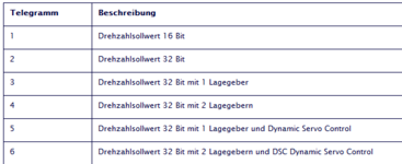

Warum fällt ein TO-Objekt weg?
Weil wir einen Lenze‑FU mit Antrieb haben und dieser die Siemens‑Telegramme nicht unterstützt, ist die Anbindung über den Datenbaustein sehr aufwendig (so habe ich es zumindest empfunden). Außerdem soll die Positionierung anschließend auch nicht besonders genau sein, weshalb ich die Zeit lieber in einen eigenen Positionierer investiere.
Wenn du weißt, wie das geht, dann schreib mir bitte. Ich würde das auch lieber mit einem Technologieobjekt (TO) umsetzen.
Ohne mich jetzt mit dem Lenze-FU beschäftigt zu haben, es gibt neben den Siemens-Telegrammen auch die Standard-Telegramme, kann aber nicht sagen ob der Lenze die unterstützt.

Also wenn der Lenze Analog IN hat und du bereit bist deiner SPS einen AnalogOutput zu spendieren...
ne der Antrieb hat leider kein Analog eingang.
